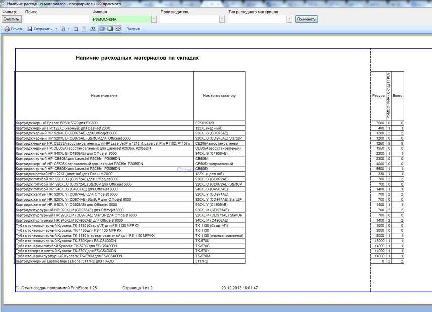

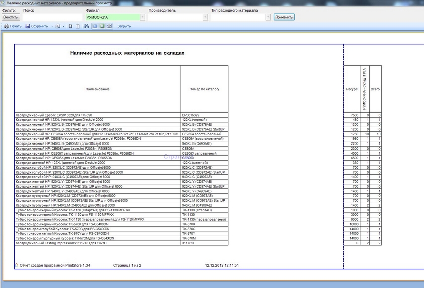

Доброго дня.
Давно пользуюсь программой но не доходили руки проверить обновления. И описать "ошибку" (возможно это просто я настраивать не умею) которая несколько докучает
Отчет редко когда умещается на странице, я понимаю что это из за длинного названия. Возможно это как то исправить? Думаю что даже мне, просто подскажите пожалуйста как.

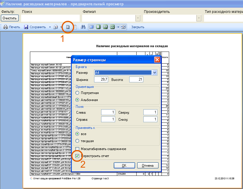

Для правильной перестройки страницы нужно при изменении параметров страницы (1) поставить галочку "Перестроить отчет" (2).
Не знаю, почему разработчики генератора отчетов не сделали эту функцию автоматической.
Для упрощения жизни в версии 1.35 данный отчет сделан по умолчанию в альбомном варианте. Плюс подправлены некоторые поля, чтобы они правильно размещались при перестройке страницы.

Проблема именно в том что системе глубоко и трагически на то стоит ли данная галочка или нет. Я уже все испробовал, в итоге только перегоняя в Ексель я могу получить нормальный отчет.
Могу в принципе дб скинуть что бы вы убедились...

Я потестировал данный отчет с разными базами, действительно некорректно работает кросс-таблица при перестройке отчета. Генератор отчета в ближайшее время будем опять обновлять, обращу на это внимание и, если проблема сохранится и в последней версии, передам информацию об этой ошибке разработчикам.
Попробуйте все же сделать этот отчет в версии 1.35. В ней он будет сразу в альбомной ориентации и перестройка отчета не происходит.

СообщениеДобавлено: Пт Дек 27, 2013 12:38 27.12.2013    Заголовок сообщения: Ответить с цитатой
Благодарю!
В 1.35 все стало нормально, однако в 1.34 такая ошибка ещё была, как раз когда я выкладывал первое обращение Smile
Проблема возникает именно при перестроении отчета. В 1.35 необходимость этого действия убрана, хотя может стать хуже для тех, у кого мало складов и им этот отчет нужен в вертикальной ориентации. В общем, поработаем еще над этим.
